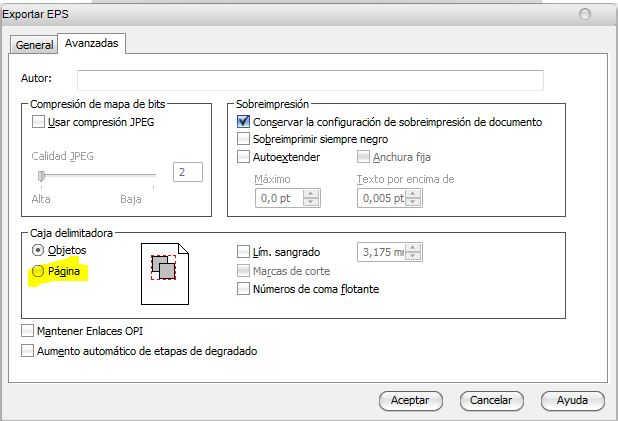

1 - Respecto al tamaño ¿tiene un borde alrededor de la página? porque eso influye en la medida final
2 - Si al exportar como EPS, en la pestaña Avanzadas, eliges "pagina" debe hacer el EPS al tamaño real de la página

2 –Lo pongo como pagina Ej. A4, también me dar esas medidas (210,6x297,9) curiosos no!

Por cierto, no tengo X5 pero hice la prueba en X6 y efectivamente hay una diferencia, aunque en este caso es de 210.25x297.03 quiza sea un problema de conversion de unidades (el EPS es un archivo Postscript, por tanto convierte las unidades a puntos postscript y viceversa). Por ejemplo, si utilizas pixeles como unidades solo agrega 3 pixeles en el horizontal.
