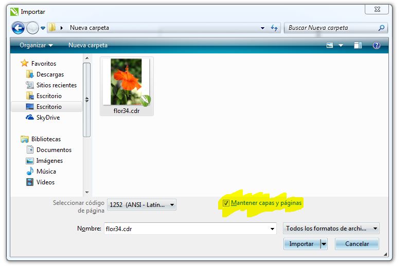

Nop, no me aparece la opción al importar. Estoy buscando en Herramientas / Opciones pero no se por dónde empezar a buscar
MensajePublicado:Vie, 08 Nov 2013, 00:58
aqui tienes la opcion
Captura.JPG [56.25KiB |Visto 6070 veces ]
MensajePublicado:Vie, 08 Nov 2013, 01:02
Que tonta me siento, no la veía.
Con ésto se me solucionó el problemín
