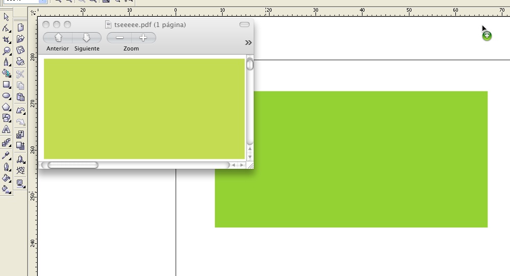

Hola Amigos,
Utilizo X3 en MAC a traves de VMware F y necesito exportar logotipos vectorizados a PDF con la mayor fidelidad en cuestion de color para su posterior impresión. Nunca he tenido muchos problemas en las modificaciones del color utilizando la opción ( publicar en pdf ), pero en está ocasión estoy trabajando con unos logos con un color verde muy brillante, He probado a utilizar, CMYK, RGB, e incluso alguna paleta creada partiendo de estas mismas.
El problema es que el archivo PDF creado, tiene unas variaciones de color muy notables, he probado con las siguientes opciones de exportación PDFx3 y PDFx1a sin resultado. En otros colores como el rojo o el azul, la variación no es tan grande pero en cuestion del verde, es la noche y el dia.
Podriá optar a exportar a A.Ilustrator si con ello conservo más calidad en los colores, que opciones son las más adecuadas?
Podeis orientarme un poco.
Muchas Gracias a todos.
P:D Os adjunto objeto en CMYK y su analogo publicado en PDF
Colores.jpg [68.41KiB |Visto 4429 veces ]

MensajePublicado:Jue, 31 Oct 2013, 17:10
1: CMYK 59 0 78 0
2 y 3: Te adjunto captura
4: Te adjunto captura
Esta ultimas pruebas realizadas en otra maquina con corel X6.
docu.tiff
docu.tiff [11.17KiB |Visto 4415 veces ]
perfil.tiff
perfil.tiff [106.17KiB |Visto 4415 veces ]
loo.jpg [58.44KiB |Visto 4415 veces ]
