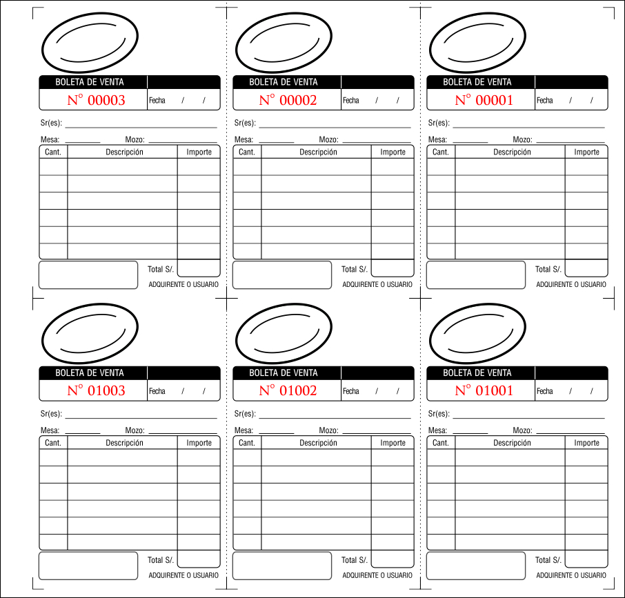

Buenas, necesito ayuda para hacer una numeración. Bueno hace poco empecé a trabajar en una imprenta, y desde luego se enumeran muchos formatos (recibos, facturas, entradas, etc.) Enumerar entradas o formatos con numeración correlativa usando Fusión de impresión, no es mayor inconveniente.
El problema me ha surgido cuando me pidieron un formato para boletas de venta, que van empastadas de 3 en 3 y se van desglosando a medida que se usa... Dicha numeración va avanzando de costado y hacia atrás, les adjunto una imagen para que me entiendan mejor. Suponiendo que sean 2000 boletas en total (aunque me ha tocado hacer 10000, vaya lío)
Con color rojo puse como tendría que ir la numeración, todo se imprimirá en una sola hoja tamaño oficio, luego la idea es numerar, cortar horizontalmente y empastarlos al lado izquierdo para que me queden dos talonarios de 3 recibos, que luego se van desglosando según su uso.
BOLETAS DE VENTA.jpg [868.04KiB |Visto 6250 veces ]

Lo pueces hacer con Fusion de Impresion, sin problemas. Tienes que hacer una boleta individual, como siempre, y la pagina del tamaño real de la boleta y hacer el armado en la Presentacion preliminar. Lo que debes hacer es crear una secuencia personalizada (3, 2, 1).
MensajePublicado:Lun, 26 Ago 2013, 01:16
Gracias Ariel, como siempre ayudándonos. Ya conseguí lo que necesitaba.
