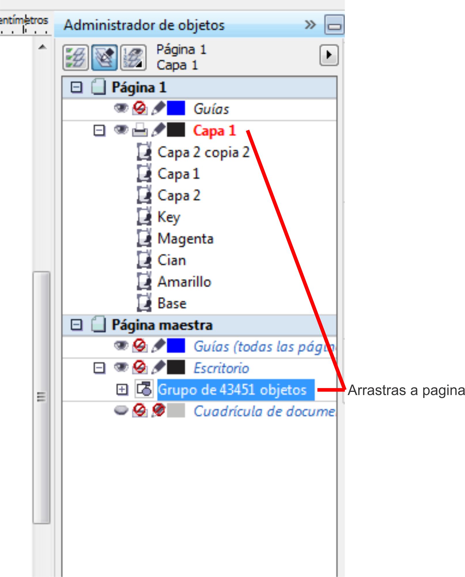

Que tal? Pregunto a ver si alguien sabe porque puede ser, me paso cientos de veces que al crear objetos o copiarlos y pegarlos aparecen detrás y cuando los quiero poner adelante no me deja (Las tres opciones "Hacia adelante de la pagina", "Hacia delante de la capa" o "Avanzar uno" me aparecen desactivadas, "Delante de..." me deja seleccionarla pero no me funciona). Lo único que puedo hacer es enviar el objeto que lo esta tapando detrás, pero la verdad es que muchas veces no me sirve porque estoy trabajando con muchas cosas y se me desarma todo. Cualquier ayuda es bienvenida, gracias!

Ventana/Administrador de objetos; en la ventanita que te sale, arrastras el objeto a la pagina o capa superior
0o0o0o0o0o0o0.jpg [190.86KiB |Visto 9977 veces ]

Si estan desactivadas puede ser porque tengas objetos en el Escritorio (o sea, fuera de la hoja de trabajo) si es asi debes mover los objetos dentro de la página.

Si, era eso muchas gracias! y no hay alguna manera de "fundir" las capas o algo así? porque casi siempre trabajo en el escritorio y después arrastro lo que tengo que imprimir a las hojas

El problema es que no debes trabajar en el escritorio. CorelDRAW fue creado como una mesa de dibujo, donde colocas la hoja donde vas a dibujar en el centro y a los costados colocas las herramientas y demas accesorios. Por tanto, si estuvieras dibujando en una mesa de dibujo, se supone que debes dibujar dentro de la hoja y no dibujar en la mesa. El escritorio, como área en comun, es util para pasar algo de una pagina a otra. Por ejemplo, arrastras un objeto al escritorio, cambias de página y lo colocas en la nueva página De esa manera, te evitas tener que copiar y pegar. Puedes tener muchisimas capas, no es infinito porque depende de la memoria que tenga el equipo, pero puedes tener todas las que quieras. Si quieres pasar todos los objetos a una misma capa: Ctrl+G las agrupa, Ctrl+U las desagrupa, y quedan todos los objetos en la capa en la cual estés trabajando.

Muchas gracias por tomarte el tiempo en responder! Hace años que uso el corel y recién acabo de entender eso jaja
