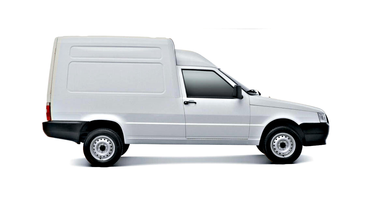

estoy probando con la imagen que adjunte
fiat-fiorino_3.jpg [76.15KiB |Visto 17094 veces ]
lo que hago es lo siguiente:
En Corel Photo Paint
1. Abro la imagen en el photo paint
2. Voy a Imagen, Nuevo muestreo, cambio la resolucion a 300 ppp
3. Luego a Imagen - Convertir a escala de grises (si necesitara la imagen en color, pongo CMYK)
4. Pongo varita magica, click en el fondo blanco, apreto supr, y se borra el fondo, quedando de color gris (no el cuadriculado en blanco y negro).
5. Archivo, Guardar como, nombre.CPT
En Corel Draw

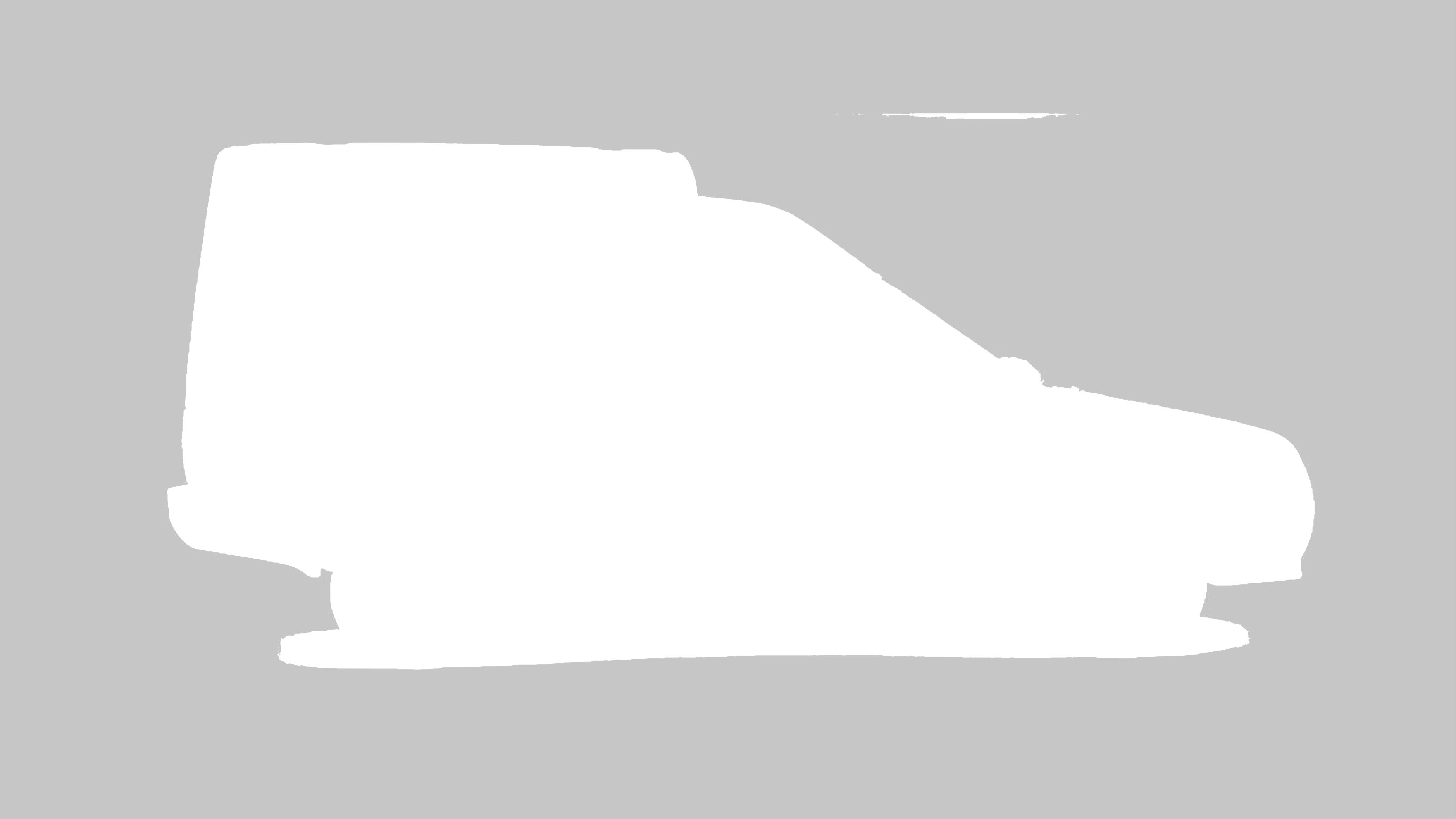

1. Abro el cpt y se ve la silueta de la camioneta en blanco y el fondo, que se tendria q haber borrado, en gris.
Sin título-1.jpg [105.08KiB |Visto 17094 veces ]
gracias y perdon el trabajo que te estoy dando!
MensajePublicado:Jue, 30 May 2013, 19:42
Eso no esta bien. Si partes de una imagen a 72 dpi, con cambiarle la resolución no cambia la calidad real de la imagen. Tendra un poco de desenfoque pero no queda igual que una imagen de 300 dpi reales. Si no hay otra alternativa porque es la unica imagen disponible... vete haciendo a la idea que el resultado puede no ser el que esperabas. Lo mejor es buscar una foto de mayor resolucion. Otra cosa que tienes que ver es el tamaño, por ejemplo, si la foto mide 50x40 cm a 72 dpi y va a ir de 10x8, entonces al reducirse se disimula la falta de resolucion y queda bien
varita magica (tecla W) en el fondo blanco, ve a la persiaba objetos, duplicar seleccionado luego boton derecho / crear mascara de corte / desde mascara invertida
Otra forma es hacer la seleccion, ir a Seleccion/invertir, copiar y pegar, luego eliminar la capa de Fondo

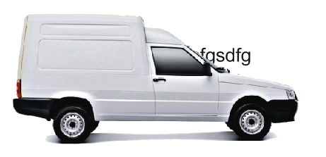

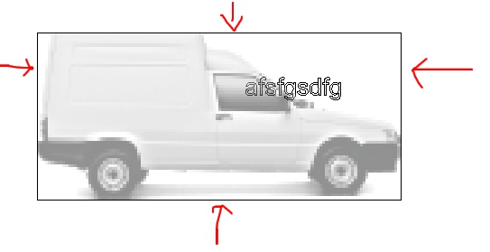

si, la idea de la imagen siempre es reducirla, busco imagenes grandes y siempre la reduzco, en la revista son pocas las imagenes que hay, y no son de gran tamaño.
con respecto a borrar el fondo, se borra, queda bien, lo importo en corel draw y anda bien, el tema es que cuando en corel draw voy al menu Ver - Lineas de dibujo, las imagenes salen con un recuadro, es el recuadro q me dijo la chica de la imprenta que no tiene que tener.
te paso dos capturas, una en vista mejorada, donde agregue un texto y se nota la transparencia funcionando correctamente y la otra donde con flechas rojas, te indico ese recuadro.

MensajePublicado:Jue, 30 May 2013, 20:20
El recuadro en modo de líneas SIEMPRE se va a ver, está hecho deliberadamente asi para poder ver los limites reales, pero si la transparencia está bien hecha no va a salir impreso. Si en la imprenta tienen alguna duda al respecto, diles que con gusto pueden contactar conmigo directamente a ariel.garaza@gmail.com
Buena suerte!
MensajePublicado:Jue, 30 May 2013, 20:32
weee jaja, entonces estaba haciendo bien las cosas, me parece que tendre que buscar otra imprenta entonces, jeje
