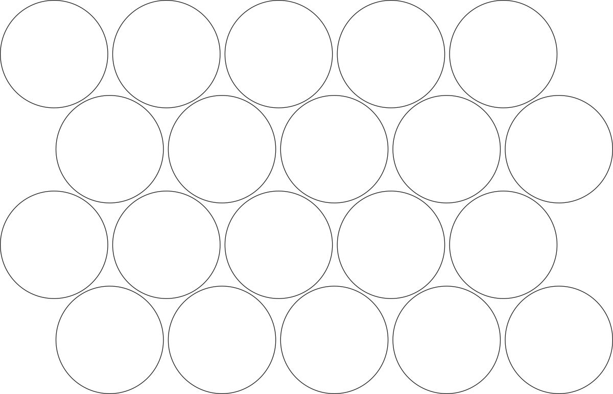

Hola soy nueva en el tema, quisiera saber si es posible y de serlo como se puede crear un formato de hoja de trabajo redonda. Es un archivo para mandar cortar con láser, y estoy viendo que debido a las formas que tengo que cortar si lo hago en cualquiera de las formas predeterminadas por el programa voy a terminar perdiendo mucho material.

No existen hojas redondas ni de formas personalizadas, y no es necesario ya que al enviar a cortar en laser, al igual que en plotter o en otro sistema similar, ya que se aprovecha el material acomodando las formas automaticamente. Esto en inglés se denomina "Nesting", y consiste en aprovechar el material de la mejor forma posible, aun con figuras irregulares
1.jpg [77.82KiB |Visto 4137 veces ]
