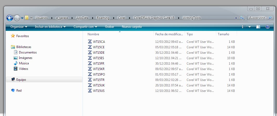

Asegurate de tener activa la opcion de "ver carpetas ocultas " en Windows
Captura.JPG [57.09KiB |Visto 9209 veces ]

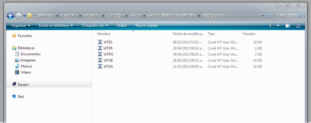

MensajePublicado:Lun, 06 May 2013, 22:40
y en X5
2.JPG [68.46KiB |Visto 9209 veces ]
