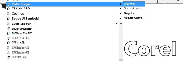

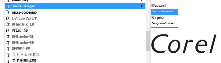

El problema es que al instalar una serie de fuentes de la misma familia. El sistema me las revolvió en sus mismas variantes. Es decir, lo que corresponde a la fuente Normal, me la muestra con la fuente outline. La que deberia estar en cursiva me la visualiza en normal negrita.
Si me voy al explorador de windows y reviso las fuentes de manera individual, estás se visualizan bien. No sé si corel me las organizó de manera equivocada y no encuentro la manera de especificarle a corel, cual debe ser la cursiva, cual la negrita, etc etc.
Uso Win8
Alguna sugerencia?
Corel_error2.jpg [41.32KiB |Visto 4859 veces ]
Corel_error1.jpg [53.42KiB |Visto 4859 veces ]

Finalmente logré solucionar el problema.... No era de Corel, es de windows...
Les pasó a todos el tip, por si les sucede.
Al parecer desde win 7 hay ciertos problemas con el Font Cache de windows...
hay que aclarar que cuando este problema se presenta, no es posible eliminarlos de la manera tradicional (click derecho - eliminar)
Asi que después de leer muchos reviews, descargue el Bitstream Font navigator y eliminé las fuentes en cuestión... reinicié la maquina y volví a instalar las fuentes con el mismo programa. El problema se corrigió inmediatamente.
