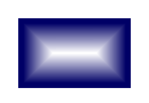

He resuelto todos mi trabajos con Corel por fortuna y con ayuda del foro con mis problemas. Ahora tengo éste: Necesito darle el efecto volumen y degradado a una forma como la de la imagen. He intentado con varias herramientas pero en vano. Ojalá se pueda lograr en Corel.
Volumen.PNG [8.19KiB |Visto 5004 veces ]

ese efecto particular es muy facir de hacer en corel fijate haces un rectangulo y lo rellenas de azul luego en en centro haces otro pero mas delgado blanco y luego haces una mezcla que parte desde el rectangulo blanco hasta el azul con por lo menos 100 etapas y listo tienes tu efecto de volumen para el rectangulo blanco en vectores. espero te sirva. saludos desde venezuela.

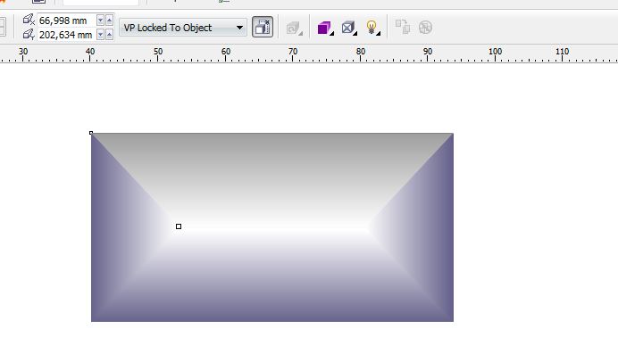

Pueden haber varias formas, una forma sencilla y rapida es una extrusion con un bisel
BISEL.cdr [12.5KiB]
Descargado 412 veces
BISEL.JPG [28.14KiB |Visto 4999 veces ]

No saben cuánto les agradezco a ambos, René y Ariel!
René, sin imagen, pero logré el resultado indicado y Ariel sin muchas palabras pero con una imagen elocuente.
