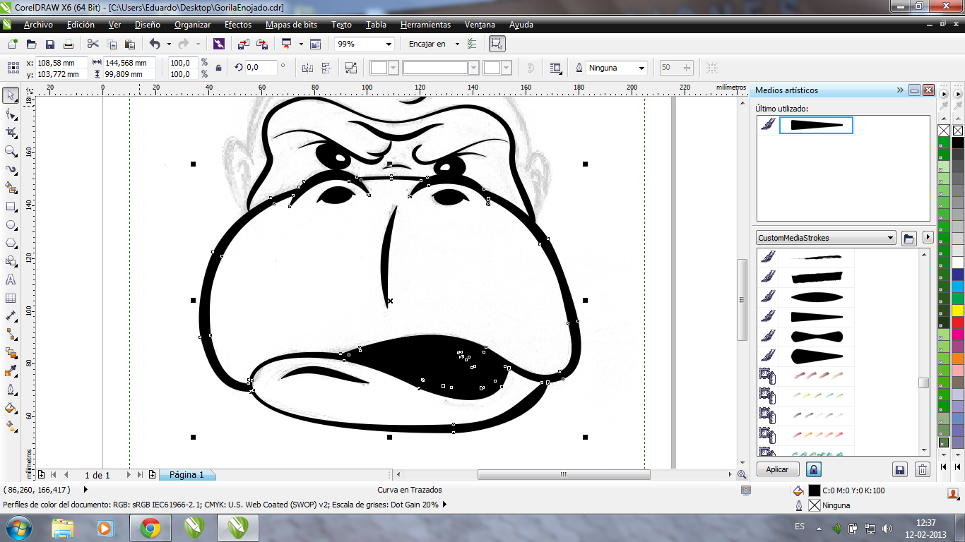

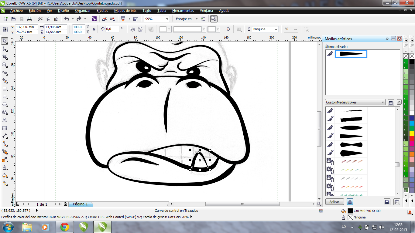

Hola amigos de CorelClub!
Bueno soy nuevo aqui y me doy cuenta que hay mucha informacion valiosa en este lugar.
Mi pregunta es la siguiente:
Estoy haciendo un trazado de una imagen escaneada, con el bezier, y al terminar para darle un acabado mas profesional cambio los trazos a medios artisticos, luego separo los medios artisticos, borro el esqueleto del trazo, y el problema surge al intentar soldar, en las primeras soldadura no hubo ningun problema, pero luego al soldar una parte un sector del trazados se rellena automaticamente de negro, y bueno, trate de hacerlo al reves, tooodo de nuevo, y en alguna parte de la soldadura vuelve a colocarse negro. He invertido la orientacion de los trazos, he borrado todos los nodos extra, revise el service pack y esta correcto, pero aun se mantiene el problema, estoy haciendo un curso, y esto me tiene muy frustrado y no puedo avanzar.
ojala y puedan ayudarme.
De antemano muchas gracias por leer y por darme la oportunidad de ingresar a este foro.

Lamentablemente no subís un archivo editable que permita ver mejor el problema. Corel al soldar toma las propiedades de relleno del primer objeto dibujado para atribuirselas a la soldadura. Puede estar ahí la causa.

Hola Nestor, gracias por tu respuesta.
Te adjunto archivo para que me ayudes por favor.
Agradecido!!
Saludos.
activo.cdr [639.41KiB]
Descargado 510 veces

 Asunto: Re: Trazados
MensajePublicado:Mié, 13 Feb 2013, 19:56
Ubicación:Teziutlán, Puebla, México
hola
le invertí la dirección al trazado pequeño
espero te sirva
saludos
activo.cdr [889.88KiB]
Descargado 506 veces

hola
espero te sirva
saludos
Hola Luis!
Muchas gracias amigo, pero sabes? no te entiendo cuando me dices invertir el trazado. soy novato en esto, como podria solucionar el problema, si me vuelve a ocurrir..
gracias me sirvio mucho tu respuesta!

hola
te adjunto una imagen, para que quede más claro
se seleccionan todos los nodos con la segunda herramienta
después se invierte la dirección del nodo inicial y nodo final
posteriormente se soldan
activo 1.cdr [684.89KiB]
Descargado 538 veces
