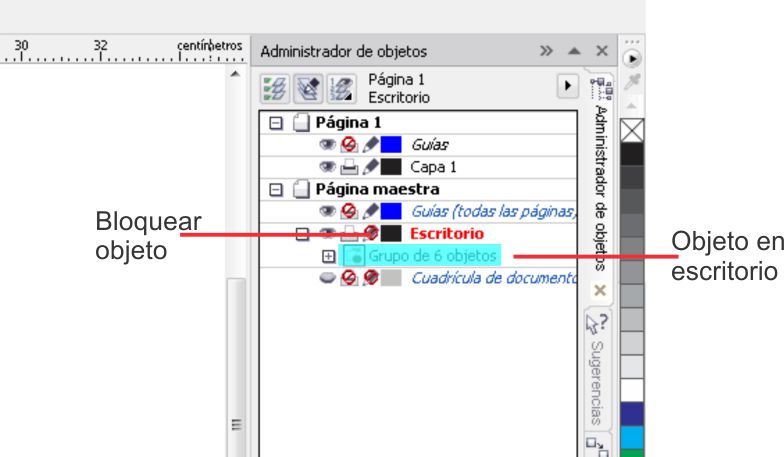

primero importas el pdf, lo acomodas al tamaño deseado, luego en Herramientas/administrador de objetos, arrastras la capa al escritorio, bloqueas su edicion y listo.
con respecto a la exportacion, ya corre por tu cuenta; casi no manejo esos programas :)
