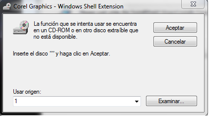

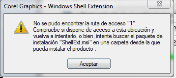

Una cosa me pasa cuando instalo shellext.msi y es que durante la instalación me aparece un mensaje de error que os lo adjunto, tras el mensaje le doy a cancelar y termina la instalación bien y en "Desinstalar programas" me aparece para desinstalarlo, en fin, si alguien me puede echar una mano lo agradecería.
