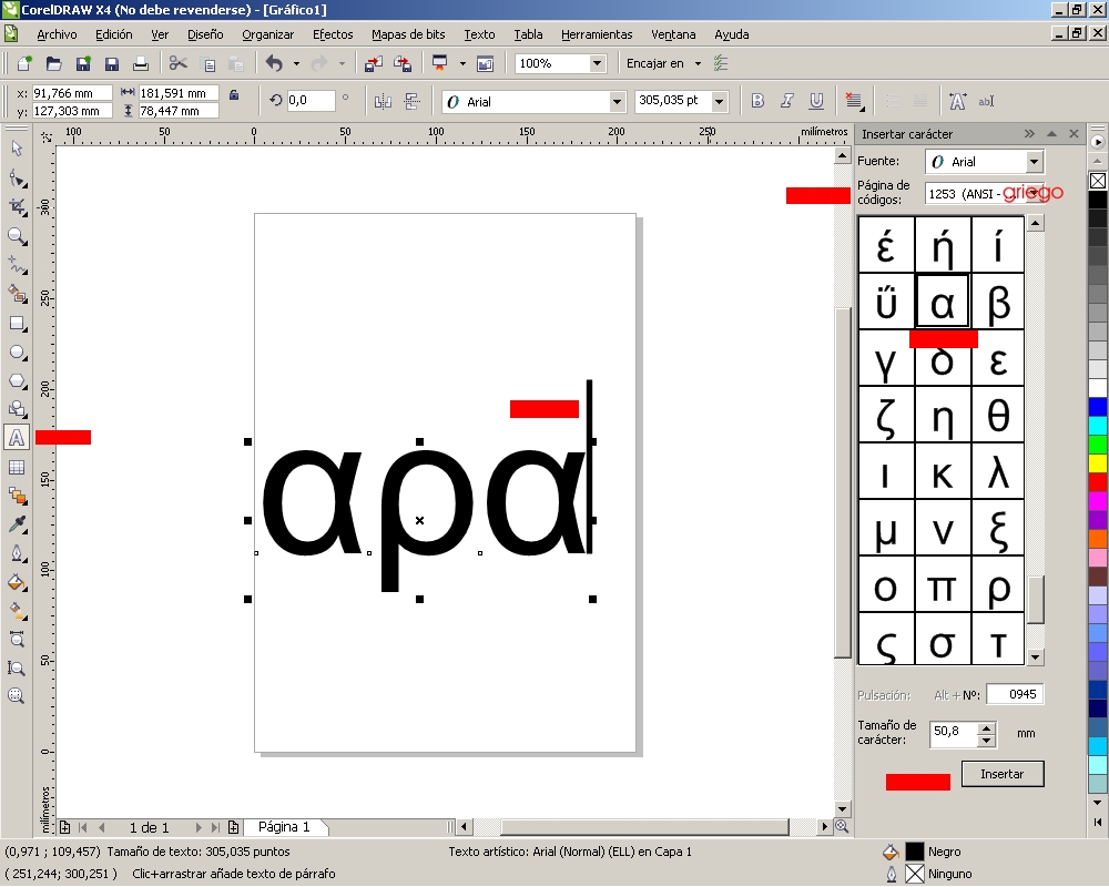

Muchas fuentes de las que usamos tienen caracteres griegos ( Arial, Arno etc..) sólo tendrás que buscar la fuente más adecuada después de seleccionar "página de códigos" 1253 (ANSI-Griego) e ir insertando caracteres.
Como el teclado no ayuda y dices que es poco texto esta podría ser una solución.
Griego.jpg [284.71KiB |Visto 6065 veces ]
