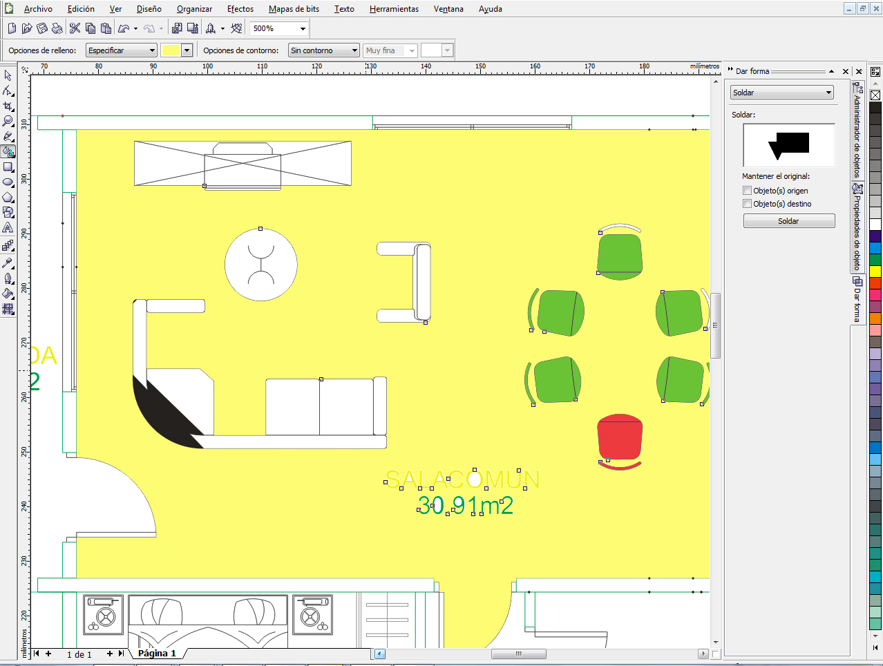

Hola, agradeceria si alguien me pude ayudar con una duda que tengo
tengo un dibujo importado desde autocad, el cual quiero colorear y para
ello estaba utilizando la herramienta de relleno interactivo, pero al rellenar
algunos objetos me sucede que el relleno se escapa de este y colorea zonas
que no corresponde al objeto deseado. los elementos a colorear estan cerrados
por lo que no entiendo por que se escapa el relleno.
adjunto imagen con lo que me ocurre.
Puede alguien orientarme un poco?
FUGA-RELLENO.jpg [450.86KiB |Visto 4793 veces ]

Sería útil que subieras el archivo para revisarlo y poder ayudarte.
MensajePublicado:Mar, 17 Ene 2012, 11:55
No sé si sea el caso de este archivo en particular, pero un problema habitual de archivos de Autocad es que forma los dibujos con lineas sueltas, por ejemplo, un rectángulo no es una figura "cerrada" sino cuatro líneas independientes

Muchas Gracias por tu ayuda Ariel.
Me diste la idea y lo que hize fue dibujarme unas polilineas
en autocad, de los objetos que me daban problemas y
al importarlos en corel son una unica entidad y asi no
he vuelto a tener problemas.
