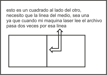

hola, no encuentro ninguna función que logre unir dos lineas, de dos objetos distintos, que están pegados (uno al lado del otro), y que esas dos lineas que se superponen sea una sola, eso es para que cuando envío el archivo a mi cortadora láser, pase y corte solo una vez por esa linea, y no dos veces. Haciendo perder mucho tiempo y energía laser en vano.
Desde ya, agradezco sus comentarios
ejemplo.png [23.75KiB |Visto 16147 veces ]
