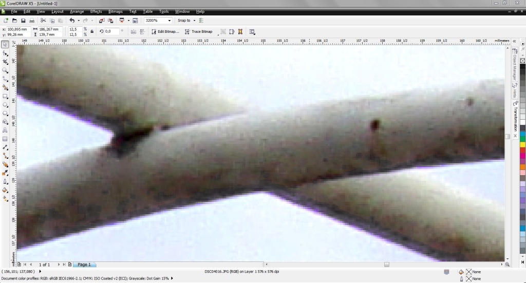

¡Hola! Soy nuevo, nuevito en esto de Corel Draw, y muchas veces no puedo solucionar mis problemas cuando intento retocar algunas fotos.
¿Cómo puedo resolver el siguiente problema? Sucede que cuando hago zoom a una imagen, algunos objetos se visualizan con un borde violeta como verán a continuación:
Supongo que es debido a la cámara con que tomé la foto y la luz que incidía sobre el objeto, pero ¿cómo puedo resolverlo? ¿qué técnica puedo utilizar?
¡Gracias de antemano!

Hablamos de CorelPhotopaint. En este caso:
Máscara de color, seleccionas con cuentagotas 4, 5 o más tonos del violeta.
Ajustas "Uniforme" a 100; "Mas" > Tolerancia normal a 0
Aceptas
Si la máscara (usa siempre recuadro visible) abarca zonas que no desees modificar u otros violetas que no desees disimular, las borras con las herramientas de máscara (signo menos)
Máscara > Contorno de máscara > Expandir máscara > 3 px
Imagen > Ajustar > Desaturar o bien
Imagen > Ajustar > Matiz/Saturación/Luminosidad > juegas con saturación
Si las zonas quedan claras u oscuras
Imagen > Ajustar > Gamma > en este caso=0,8
También puedes probar otros ajustes en todo lo anterior
Hacer lo que te explico puede ser laborioso y a veces casi imposible.
Este fenómeno es "aberración cromática" y depende de la calidad del objetivo.
Estoy seguro de que hay otros métodos para disimularlo
especialmente los hay si trabajas en RAW.
Suerte
